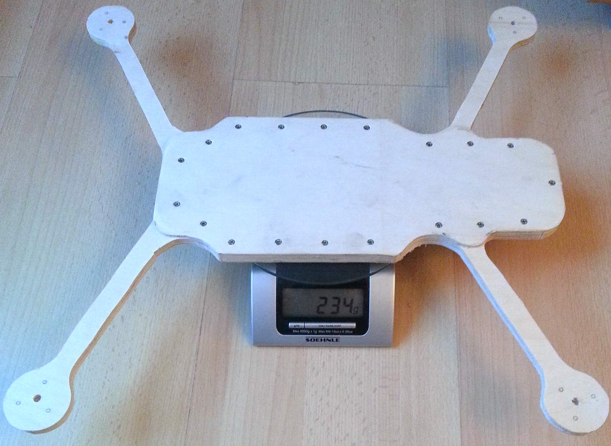

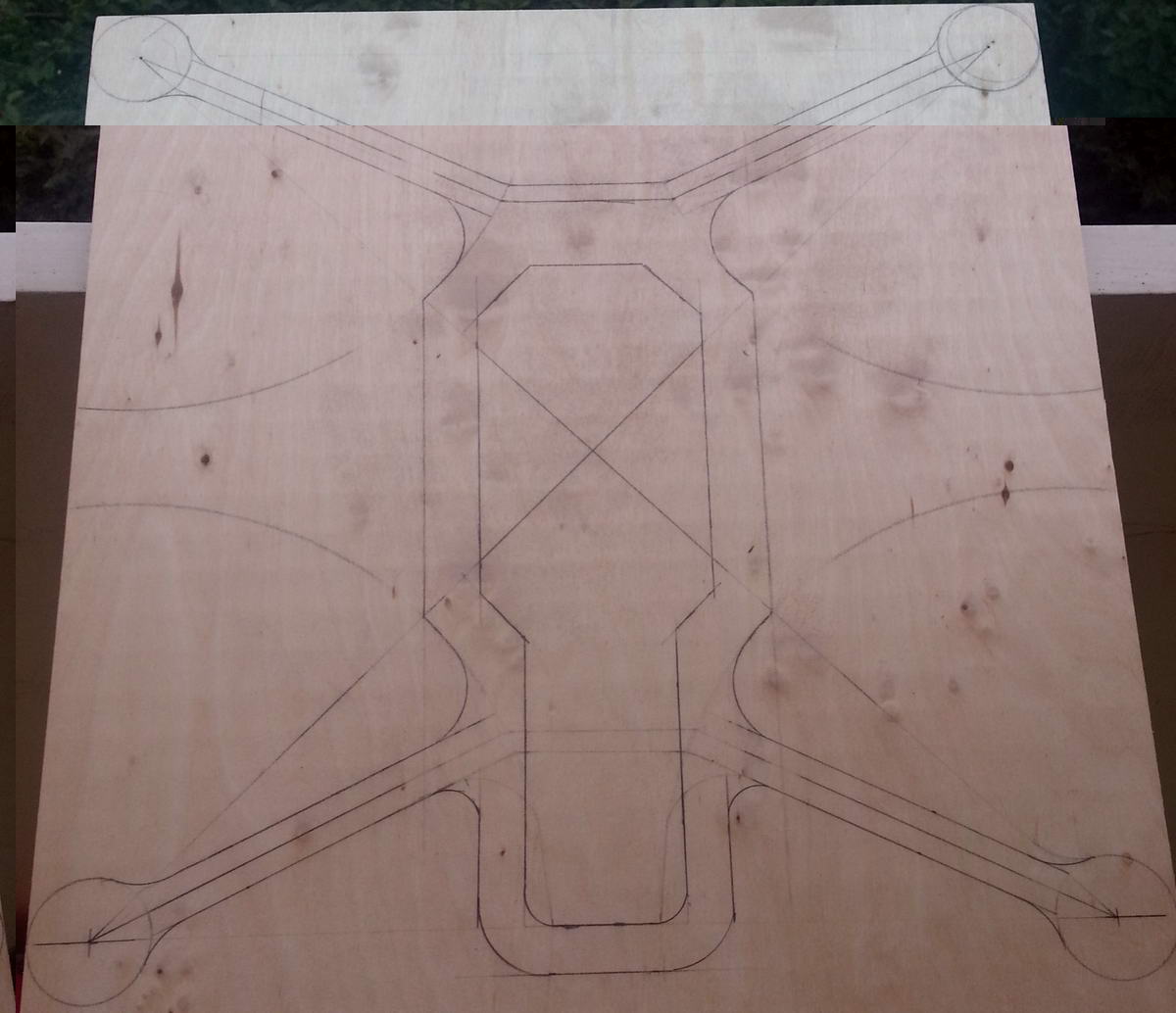

Man patiko idėja rėmą daryti iš klijuotos faneros, gali duoti laisvės fantazijai, nutrinti ir priešti iš naujo jeigu galutinis rezultatas nepatiko. Prikabinau savo pirmą bandymą. Taip kuriant rėmą gali labai lanksčiai išskirstyti quado krovinį, ir sureguliuoti svorio centrą, nekraunant visko į nesveiko aukščio bokštąquado centre. Pvz priekyje gimbal su GoPro, o uodegoje atitolinta baterija kaip atsvaras, kad sureguliuoti svorio centrą.

...o vieną kartą nukritus - drąsiai perpjaut iš naujo visą rėmą, nes jis netaisomas.
Kojos irgi gerą loadą turėtų laikyt ;-)
ecks rėmas micro copteriui tai gal ir nieko, bet kai didesnius tokiu pat principu pradeda klijuot... Jis bent jau skrido?

Kojos silpnokos, nukritus tikrai luš, dėl to iš apačios yra 15mm pločio ant 3mm storio aliuminio juosta. Dabar jau tikrai neluš. Skristi dar neskrido, kolkas surinkinėju. Šeip kiekvienam savo... man paprasti X formos quadai bjaurūs
