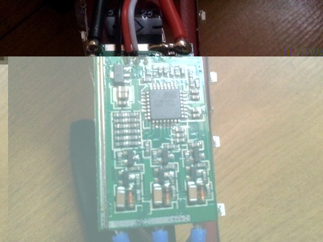

Regai http://www.ebay.co.uk/itm/251100312504? ... EBIDX%3AIT
20140520_065809.jpg [ 105.2 KiB | Peržiūrėta 6881 kartus(ų) ]

Kai keli linka, kelk tarp URL, bo daba nerodo.
Paduku flashinimui nesimato, bet gal per Atmega eis suflashinti, jei issiaiskinsim kas cia per regai ar kokiu klonai

Man tai atidaro ta linka

Aha, atidaro linka :) O tai kur ju manualas? Xz kas ten nusistato pas juos... Jei turi popierini manuala, tai imesk fotke, parasysiu, kaip reik juos nustatyti, bet jie atrodo kazkokie bevardziai regai, ir velnias zino kieno kopijos. Flashinant reikia zinoti koks regas, bo suflashinus neteisinga FW bbs gausis. Kitas variantas yra brauzinti internete ir ieskoti pagal savo rego fotke kito rego su identiskais komponentais, gal taip suzinotum kokio rego klonas ir ar yra flashinamas. Skraido kazikaip ir neflashinti, ale susiflashinus daug geriau
