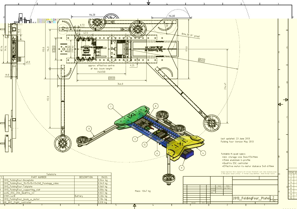

Dėl Pixhawk, tai kaina tikrai kandžiojasi ir priedai gerokai brangesni. Vaikui 14 metų. Putinuką pasigamino pats, sėkmingai skraido, aišku derinti teko abiem, abu mokėmės :) Aišku suprantu, kad putinuko ir quadcopterio derinimas skiriasi kaip diena ir naktis. Quadkopterio korpusą šiandien jau pabaigė. Korpusas gamintas iš 1,5mm aliuminio ir 12,8mm aliuminio kvadratinių vamzdelių, sulankstomas, pagal pridėtus brėžinius. Kažkuo primena iš garett atsiųstos nuorodos siūlomą HobbyKing. Rėmo kaina gavosi praktiškai ta pati, nors iš Hobbyking viskas frezuota CNC staklėm, ir padaryta super. Bet yra vienas BET: nusipirkus prarandama dalis pasitenkinimo - gaminimo, kad viskas padaryta tavo rankomis išskyrus to ko negalima pagaminti... Sekantį kartą pridėsiu gatavo rėmo foto.

Kopterio remas tai nuostabiai atrodo, rankos teisingos :)

Labai graziai padarytas remas,kad cia jau visa kopteris padarytas!
