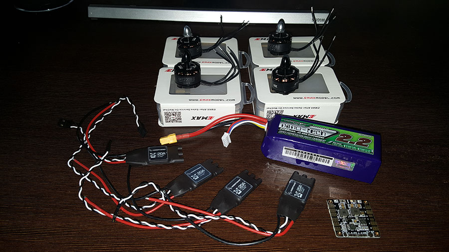

Sveiki,
nusprendžiau susirinkti 250 racing quadą, surašau kas pirkta, ką manot? Gal patarsit ko trūksta ir į ką reikėtų atkreipti dėmesį susirinkinėjant, ką manote apie pasirinktus komponentus?
Nupirkti komponentai (ne viskas atkeliavo, vis laukiu):
Pakeliui - EMAX 250mm Pure Carbon Fiber rėmas - http://www.ebay.com/itm/391066746714?_t ... EBIDX%3AIT
YRA - 4x EMAX MT2208II 2000KV (2CW ir 2CCW) - http://www.ebay.com/itm/311440304446?_t ... EBIDX%3AIT
YRA - 4x Hobbywing X-Rotor 20A - http://www.ebay.com/itm/231633937235?_t ... EBIDX%3AIT
Pakeliui - NAZE32 Rev6 10DOF flight kontroleris - http://www.ebay.com/itm/111859758728?_t ... EBIDX%3AIT
Pakeliui - MICRO Minim OSD W/ KV TEAM MOD - http://www.ebay.com/itm/351468882063?_t ... EBIDX%3AIT
Pakeliui - FTDI FT232RL USB to TTL Serial Converter Adapter Module 5V - http://www.ebay.com/itm/331590822806?_t ... EBIDX%3AIT
YRA - Matek PDB su 5 ir 12v BEC - http://www.ebay.com/itm/331735303323?_t ... EBIDX%3AIT
Pakeliui - Gemfan 6x4.5 6045 propai - http://www.ebay.com/itm/171824693330?_t ... EBIDX%3AIT
YRA - 3.5mm jungtys tarp motorų ir ESC
YRA - Valdymas TARANIS X9D su X8R imtuvu - http://www.hobbyking.com/hobbyking/stor ... de_2_.html
YRA - Akumas Turnigy nano-tech 2200mah 4S 45~90C - http://www.hobbyking.com/hobbyking/stor ... ouse_.html
YRA - XT60 jungtys
Pakeliui - velcro baterijos laikiklis
Dar šiuo metu ieškausi FPV įrangos, apsistojau ties šiais komponentais:
Akiniai: Fatshark dominator v3
Kamera: Fatshark 700TVL High Resolution FPV Tuned CCD Camera V2 (PAL)
Siųstuvas ImmersionRC 5.8Ghz Audio/Video Transmitter - FatShark compatible (600mw) - http://www.hobbyking.com/hobbyking/stor ... 00mw_.html
Imtuvas tinkantis pasirinktiems akiniams
Dėl antenų neesu apsisprendęs, gal patarsite ką rinktis.
Na va, pagaliau dalis komponentų atkeliavo, gaila dar nėra rėmo, propų ir naze32, bet gal kitą savaitę bus.

Pagal susirinktus komponentus panašu, kad taikysies į kokius 700-800g auw. tai visas miniuko malonumas kaip ir dingsta. su 4s manau smagiau būtų 5" propus sukt, tada ir rėmas mažesnis tinka kaip pvz (DAL220 iš surveilzone), batarkės irgi didokas išsirinkai, labiau tiktų 1300-1500mah.

Varikliai tai tikrai per dideli 250tiniui, 2204 dydžio varikliais su 4s 6 colių propus galima sukt.

vietoje 3.5mm banana jungčių gali naudoti 2mm. sutaupytai 12g
arba jeigu sulituotai be jungčių sutaupytai 20g

Turejau as emax250 rema - Nespesi koju keisti.

Gal patarsit koks yra geriausias 250 rėmas? Kad tilptų 6 colių propai, būtų lengvas ir patvarus?

ZmR 250

Gal kas turejo Diatone Blade 250 (carbon fiber), pagal atsielipus labai neblogas, lengvas remas.
