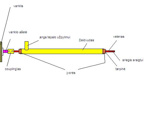

Deidvudas.JPG [ 13.63 KiB | Peržiūrėta 7484 kartus(ų) ]

Man atrodo uzmirsai motorema, t.y. kuris laiko varikly ir duoda kazkiek standumo. O tas coupling'as dar vadinamas kardanu :)

Jeigu darai greita laiva tai kardana pamiršk, nes nuo vibracijos laivas sutrupes, tekink adapterį nuo variklio iki deivudo ašies.
Na jau, kolega... Ir kas jums taip pasake? Kardanai(o elektriniuose eco ar paprastose kopijiniuose laivuose dar vadinami Coupling'ais) puikiai tinka kaip elektriniams, tiek vidaus degimo laivams (siuo atveju jie kiek kitokie, ir tiek)

siaip kardanas labai sunkus ir didelis daiktas, nelankstus ko pasekoje reikia dar lanksciios jungties ar kazko panasaus norint kad sraigtas stovetu ne kampu i vandeni (jei tai aktualu aisku).
su lanksciu deidvudu (lankstus velenas islenktame vamzdelyje) galima sraigta statyti kokiu tik nori kampu nepriklausomai nuo variklio padeties, be to jis lengvas, paciam pasigaminus kainuoja keliolika litu, laiko kaip uz tevyne.
Kardanas aisku yra labai tvirtas neuzmusamas daiktas (jei teisinai pagamintas) ne veltui tikrose valtyse jis ir naudojamas.
