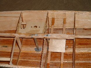

o kaip del kylio tvirtinimo? turbut reiks viduj stiklo pluosto iskilima daryt, su skyle, kad po to tvirtint? (zinot pirma jachta, kvaili klausimai :D )
Pirmadieni vaziuosiu balzos pirkt tada. Kaip manot kiek sluoksniu kokio storio balzos reiktu det ir kokio storiu stiklo pluosto daryt?

pirmiausia - pagooglink, rasi daug nuotrauku, ir pamatysi pats, kaip kiti daro.
antra - parasyik tiksliau, apie ka klausi: kokio storumo balza kur naudot, ir kiek sluoksniu det. be to, jei kalba eina apie stiklo audinio sluoksnius, nepamirsk, kad jis irgi skritingo storio, todel it nuo to priklausys, kiek jo reiks.
as savo laivui kiaurai pjausiu skyle, ir ikisiu i vidu. priklauso nuo kilio - jei iklijuotum varztus i ji is anksto, tai pakaktu skyles pragrezt, ir is vidaus pritvirtint verzlem su poverzle.
a_s45_bob011.jpg [ 80.01 KiB | Peržiūrėta 4998 kartus(ų) ]
a_s45_bob004.jpg [ 68.55 KiB | Peržiūrėta 4998 kartus(ų) ]
