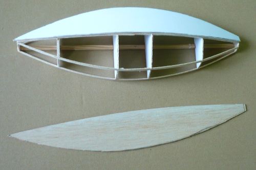

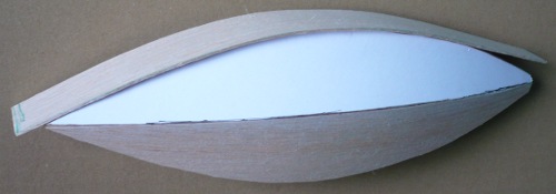

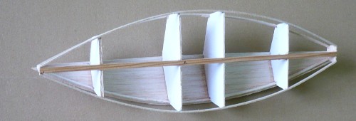

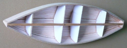

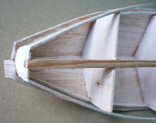

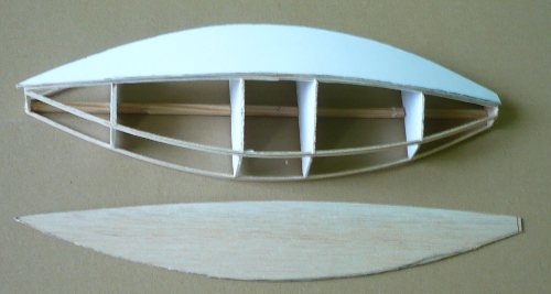

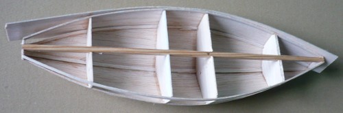

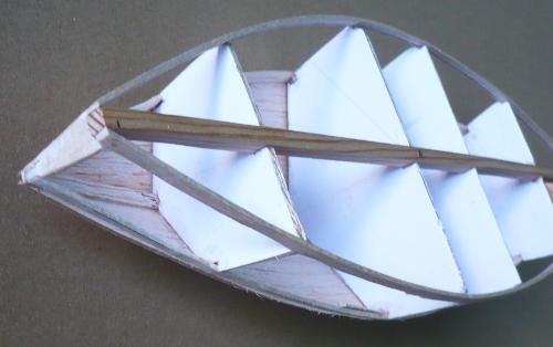

Man reikalingas daugiau nei vienas korpusas, todėl nuėjau kitu keliu (sun)
Norintiems pasigaminti korpusa greitai yra paprastesnių būdų. Ši korpusa padariau per tris valandas. Apdengimus išpjaunam didesnius nei reikia, priklijavus pripjaunam kiek reikia.

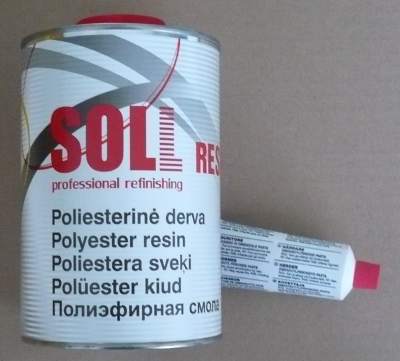

1 kg poliesterinės dervos "Senukuose" kainuoja 31 lt. Šita - 25 Lt pirkau specializuotoje auto dažų parduotuvėje. "Topplaste", jei neklystu parduoda po 21 Lt.
Primygtinai patariu naudoti anglinius filtrus kvėpavimo takams apsaugoti. Dėvėti dervoms atsparias gumines pirštines!
