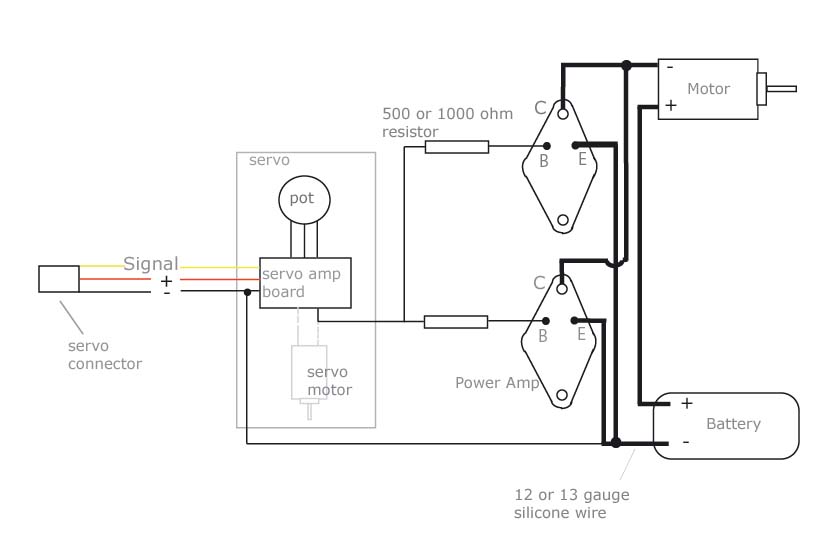

esc-schematic.jpg [41.94 KiB]

tai tada geriau mygtuka dek.kitaip tai ir slifuokli sugadinsi ir manau kad nieko gero nebus. is vostoko pirk ir nesuk sau galvos :D
