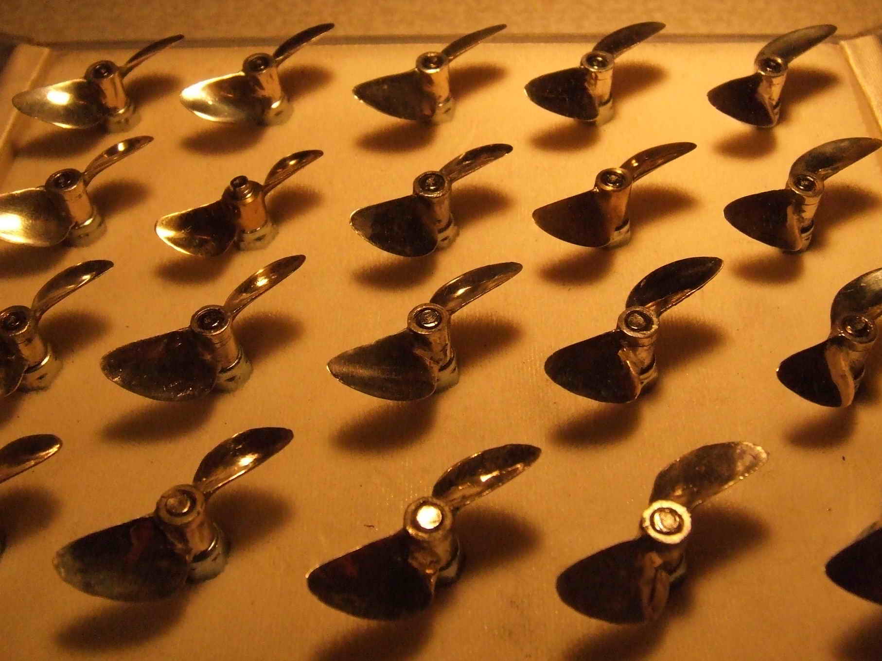

Issiliek is metalo, arba plastmases. Arba kauciuko. Paprasaciau butu nusipirkt.
Jei idomu del foto esanciu sraigtu - gali parasyti man i PM. Parduodu.
Failo aprašymas: Lieti metaliniai sraigtai.
