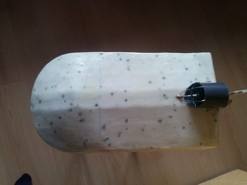

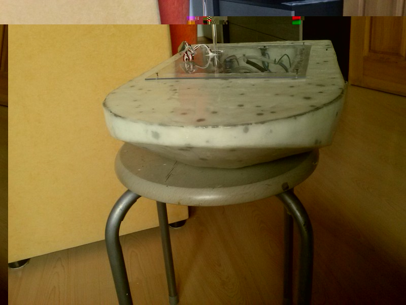

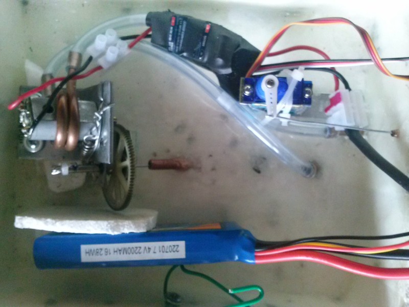

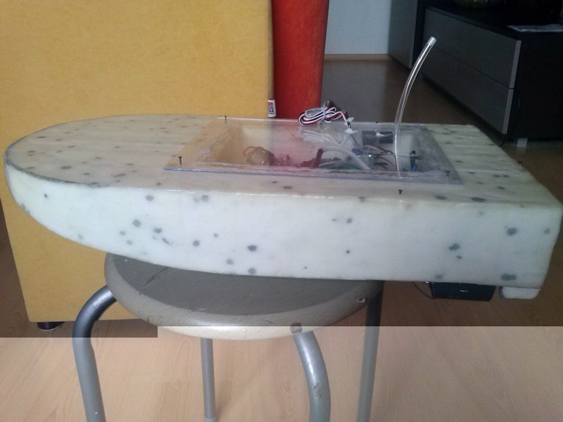

Sveiki,
Pridesiu savo kurini prie sitos temos, pastaciau laiva is putos dengtas derva su stiklo audiniu (idealaus pavirsiaus lygumo nesiekiu). Ilgis 50 cm, plotis 28 cm, plauke jau kelis kartus. Nera greitas bet manau tiks. Valdyma naudoju Turnigy 5x, variklis sepetelinis neaiskios kilmes is kinietisko sraigtastarnio. ESC Turnigy 20A. Plaukia su vienu akumu Lipo 2200 mAh apie 20 min. Propeleris apie 57mm diametro. Pasarai ir seryklos bus ismetami per abu sonus is ant virsaus primontuojamo irenginuko. Gal duosit kokiu pastabu patarimu :)
