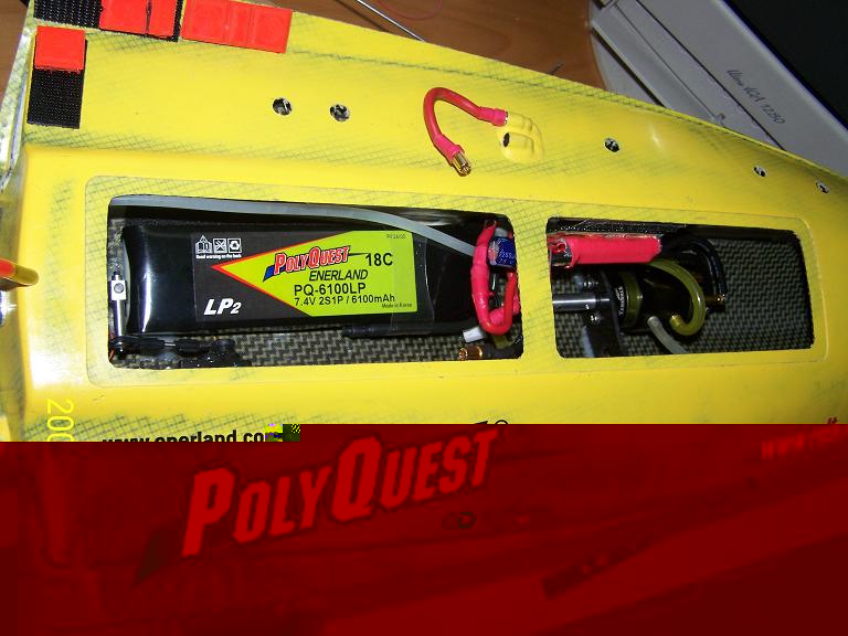

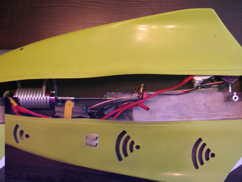

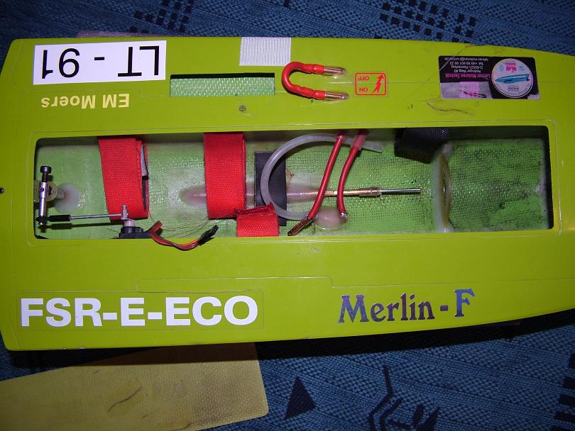

Visu pirma, tai viskas priklauso nuo korpuso. Kaip tas korpusas suplanuotas, kokia atsivertimo sistea, kur svorio centras, kokie akumuliatoriai ir t.t
Mano daromuose odeliuose darbo eiga buna tokia:
1. Avarinis isjungimas
2. Pertvara
3 .Vairo kolonele
4. Deidvudas
5. Motoremas
6. Servo laikiklis
7. Surinkimas
Keletas isdestymo pavizdziu:
