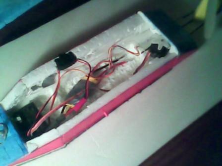

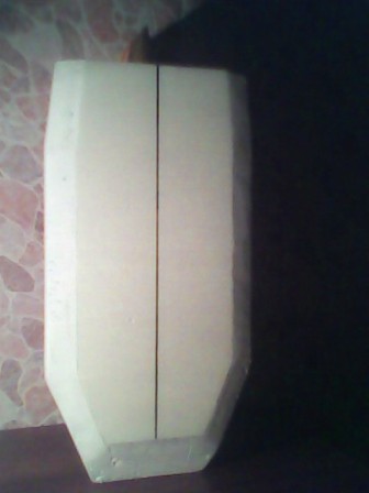

Visas korpusas pagamintas is Finfoamo, kietos putos kur senukuose galima nusipirkt:D pradziai uzteks, veliau jau pagaminsiu rimtesni korpusa. Isbandyti vandenyje dar neteko, bet greitu laiku jau bandysiu. pridedu keleta nuotrauku kaip atrodo pats aparatas, darbas nera grazus, bet kaip pirmam modeliui tiks. Pasidalinkit nuomone ar tokia korpuso forma pasiteisins, kuo geriausia dengti putplasti (dazais, laku), kad siektiek apsaugoti visa daigta nuo dregmes, nes klijavau dregmei atspariais medzio klijais :D (mandrai pavadintu lipalu) Matmenys: 250x500mm
Nuotraukos nera puikios kokybes, veliau gausiu normalu fotika ir padarysiu geresnes nuotraukas. nuspalvintas modelis, nes sunenas labai norejo prisidet
Failo aprašymas: Dugnas plokscias, tik krastai pjauti. visi sonai 1cm aukscio ir 3cm ilgio. Priekis pjautas 3cm aukscio ir 6cm ilgio.
Dugnas.jpg [ 18.47 KiB | Peržiūrėta 10794 kartus(ų) ]
Failo aprašymas: skaptuotas vidus,kad visa iranga butu kuo zemiau
Vidus.jpg [ 17.05 KiB | Peržiūrėta 10794 kartus(ų) ]

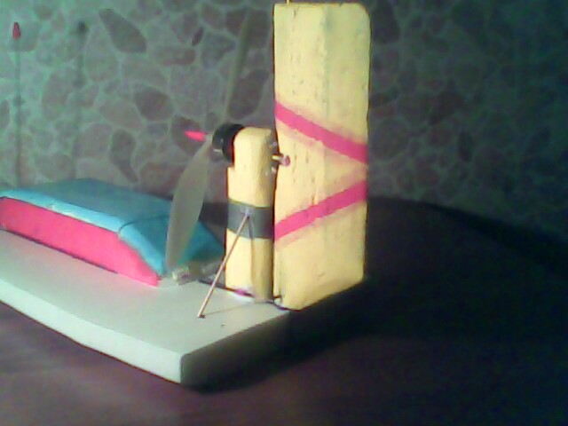

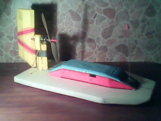

Failo aprašymas: vairas nera itin tobulas, bet cia tik pirmas modelis
Is galo.jpg [ 43.04 KiB | Peržiūrėta 10794 kartus(ų) ]
Is priekio.jpg [ 49.6 KiB | Peržiūrėta 10794 kartus(ų) ]

Dvi esminės klaidos:
1)užapvalinti šonai- posūkyje turėsi bėdų, geriausia daryt tiesiog stacius, tik priekį nušlifuot.
2)per aukštas vairas, pjauk per pusę, jo tikrai užteks, nes kitaip labai jaus net menkiausią šoninį vairą, ko pasekoje tavo airboatas plauks šonu skersas
Sėkmės, laukiam video

Sonus taip pjoviau tam, kad posukyje vanduo nesireztu i ji ir neverstu airboato, o tiesiog slystu po juo. paeksperimentuosiu su pjautais sonais, jei nepasiteisins perdarysiu.
Vaira dariau tokio aukscio kiek ir pats propas, kad isnaudot visa oro srauta ir pasukamumas butu geresnis.
Vairas yra 70x230mm pjautas kaip dvipusis sparnas,kad oro tekme aplink ji butu kuo glaudesne. na cia beveik su viskuo ka dariau eksperimentuoju todel dar daug ka keisiu ir perdarysiu :)

Tau iš asmeninės patirties pataria dėl vairo aukščio ir tų šonų. Verta paklausyt cry

Paklausiau, vairas jau sumazintas :)

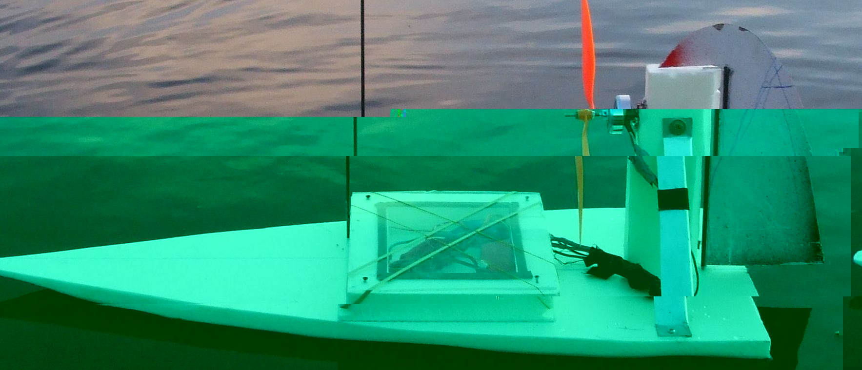

Vo isv neturejimo ka veikt kaip Edgaras per kelias valandas padariau tokia nesamone, bet labai samgu buvo paplaukiot :)
