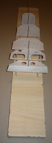

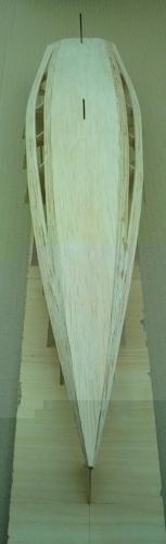

P1080529.JPG [ 73.56 KiB | Peržiūrėta 10388 kartus(ų) ]
P1080531.JPG [ 98.1 KiB | Peržiūrėta 10388 kartus(ų) ]
P1080534.JPG [ 89.46 KiB | Peržiūrėta 10388 kartus(ų) ]
P1080535.JPG [ 81.65 KiB | Peržiūrėta 10388 kartus(ų) ]
P1080537.JPG [ 56.64 KiB | Peržiūrėta 10388 kartus(ų) ]
P1080538.JPG [ 66.17 KiB | Peržiūrėta 10388 kartus(ų) ]
Paskutinį kartą redagavo Labas rytas 28 Sau 2011 12:21. Iš viso redaguota 2 kartus.

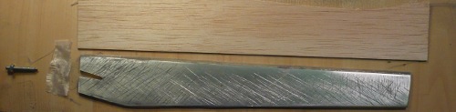

Failo aprašymas: bus vairas

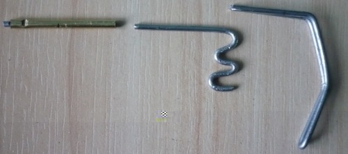

P1080540.JPG [ 30.55 KiB | Peržiūrėta 10344 kartus(ų) ]
Failo aprašymas: neradau reikiamo storio gabaliuko, teks pasveist
P1080541.JPG [ 50.6 KiB | Peržiūrėta 10344 kartus(ų) ]

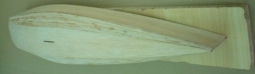

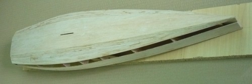

 Pranešimo tema: Re: RG-65 klases jachta
StandartinėParašytas: 25 Sau 2011 12:38
Užsiregistravo: 27 Lie 2007 11:51
Pranešimai: 113

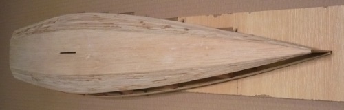

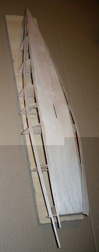

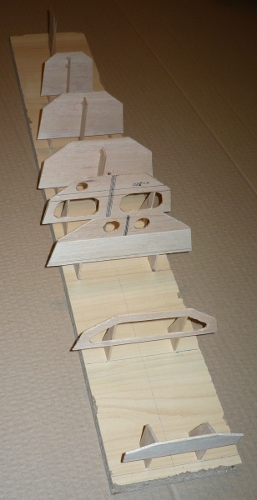

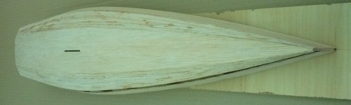

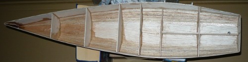

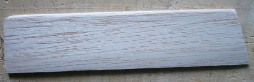

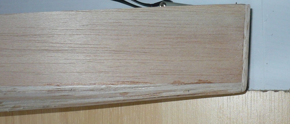

Vienas bortas is istiso lapo, kaip ir dugnas, kitas bortas - lystelemis. Kada vientisas lapas:
Pliusai - lygesnis pavirsius, sutaupytas laikas, sutaupyti klijai, mazesnis svoris (mizeris :? )
Minusai - bus sudetingiau pripjauti palei deni
man lystelemis graziau
P1080555.JPG [ 22.85 KiB | Peržiūrėta 10344 kartus(ų) ]
P1080556.JPG [ 28.04 KiB | Peržiūrėta 10344 kartus(ų) ]
P1080557.JPG [ 25.25 KiB | Peržiūrėta 10344 kartus(ų) ]
P1080558.JPG [ 24.99 KiB | Peržiūrėta 10344 kartus(ų) ]

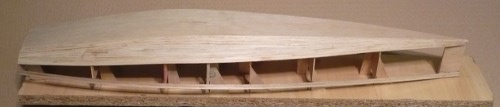

StandartinėParašytas: 26 Sau 2011 13:12
Pranešimai: 113

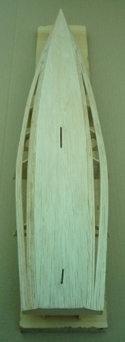

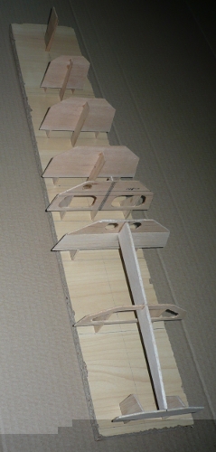

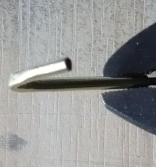

pastebejimai:
1. pirma spangauta ant pagrindo reikia klijuoti siek tiek iskista (tarkim 1/3 pakabinam), priesingu atveju labai durna nusveisti prieki (paskutine foto)
2. borto virsu geriau padaryti is lysteles (lygiau gaunasi, ...graziai pripjauti... (headbang) , nebent pjauti toliau ir prisveitineti)
3. nusisveisti visa dugna kol stovi ant stendo (siuo atveju baldines plokstes gabalas), asmeniskai padariau priesingai (headbang)

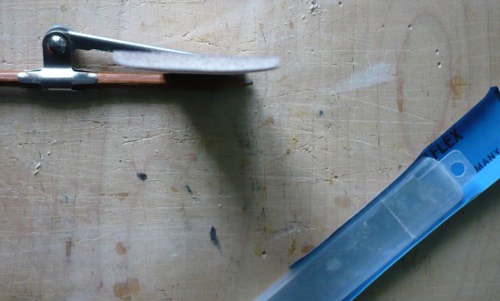

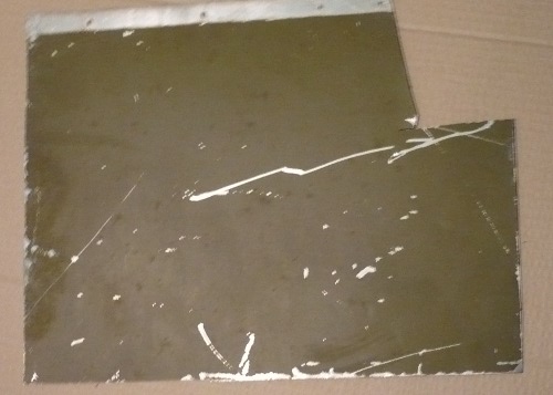

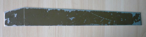

kilis duralis 2mm, kirpau zirklemis, gavosi propeleris

Failo aprašymas: bus kilis
P1080568.JPG [ 48.32 KiB | Peržiūrėta 10307 kartus(ų) ]

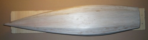

P1080576.JPG [ 26.11 KiB | Peržiūrėta 10251 kartus(ų) ]
P1080577.JPG [135.01 KiB]

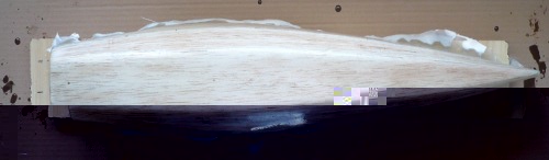

Failo aprašymas: pjautas bortas, matosi nelygumai
P1080578.JPG [122.4 KiB]
P1080579.JPG [136.76 KiB]
P1080581.JPG [137.1 KiB]

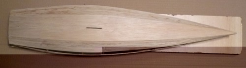

Failo aprašymas: klijuotas is lysteliu
P1080582.JPG [146.91 KiB]

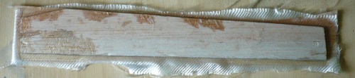

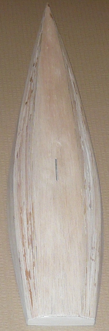

kyli bandau aptraukti balza, jeigu vis delto sugalvociau lakuoti
P1080604.JPG [ 48.48 KiB | Peržiūrėta 5300 kartus(ų) ]

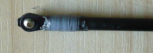

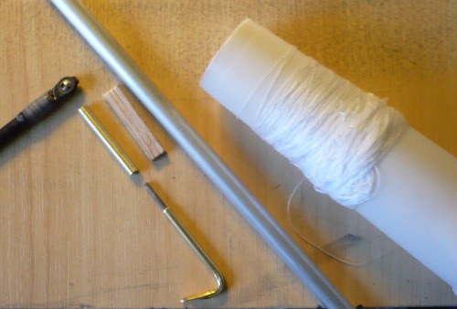

smulkmenos

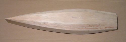

StandartinėParašytas: 08 Vas 2011 14:20
Pranešimai: 113

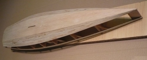

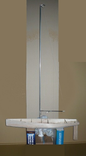

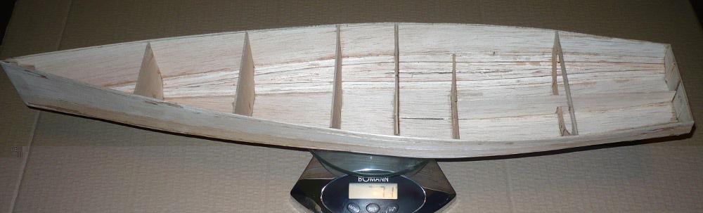

bendras vaizdas ir i korpuso vidu primozojau dervos per siules, dabar galesiu is isores dar pasveist
P1080622.JPG [ 30.42 KiB | Peržiūrėta 10063 kartus(ų) ]
P1080623.JPG [ 29.89 KiB | Peržiūrėta 10063 kartus(ų) ]

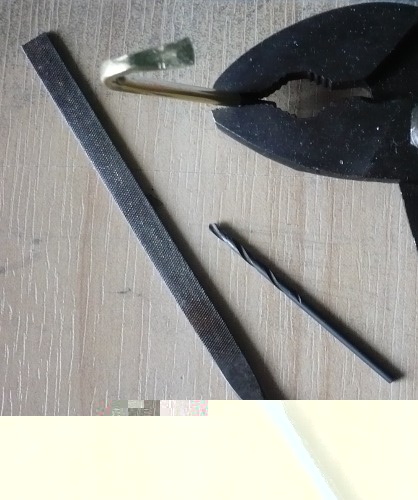

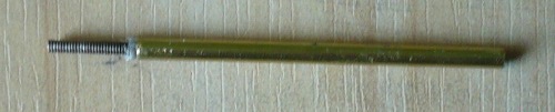

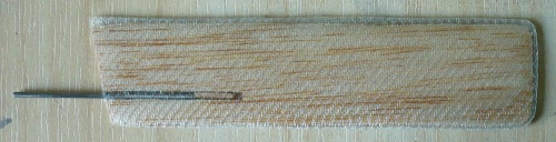

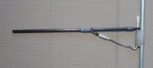

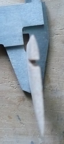

norejau iklijuoti varzta kyliui prisukti.. nusprendziau tai padaryti veliau, kai darysiu futliara kyliui (dar nezinau kaip vadinasi). Kylis nusveistas, gavosi liuks ir laukia dervos (sun)
P1080625.JPG [ 29.19 KiB | Peržiūrėta 5230 kartus(ų) ]
P1080626.JPG [ 27.1 KiB | Peržiūrėta 9996 kartus(ų) ]
P1080627.JPG [ 28.29 KiB | Peržiūrėta 9996 kartus(ų) ]
P1080628.JPG [ 19.54 KiB | Peržiūrėta 9996 kartus(ų) ]
Failo aprašymas: proceso metu
P1080630.JPG [ 41.5 KiB | Peržiūrėta 9996 kartus(ų) ]
Failo aprašymas: atgal ant baslio
P1080632.JPG [ 22.38 KiB | Peržiūrėta 9996 kartus(ų) ]
Failo aprašymas: pastiprinau
P1080633.JPG [ 27.85 KiB | Peržiūrėta 9996 kartus(ų) ]
