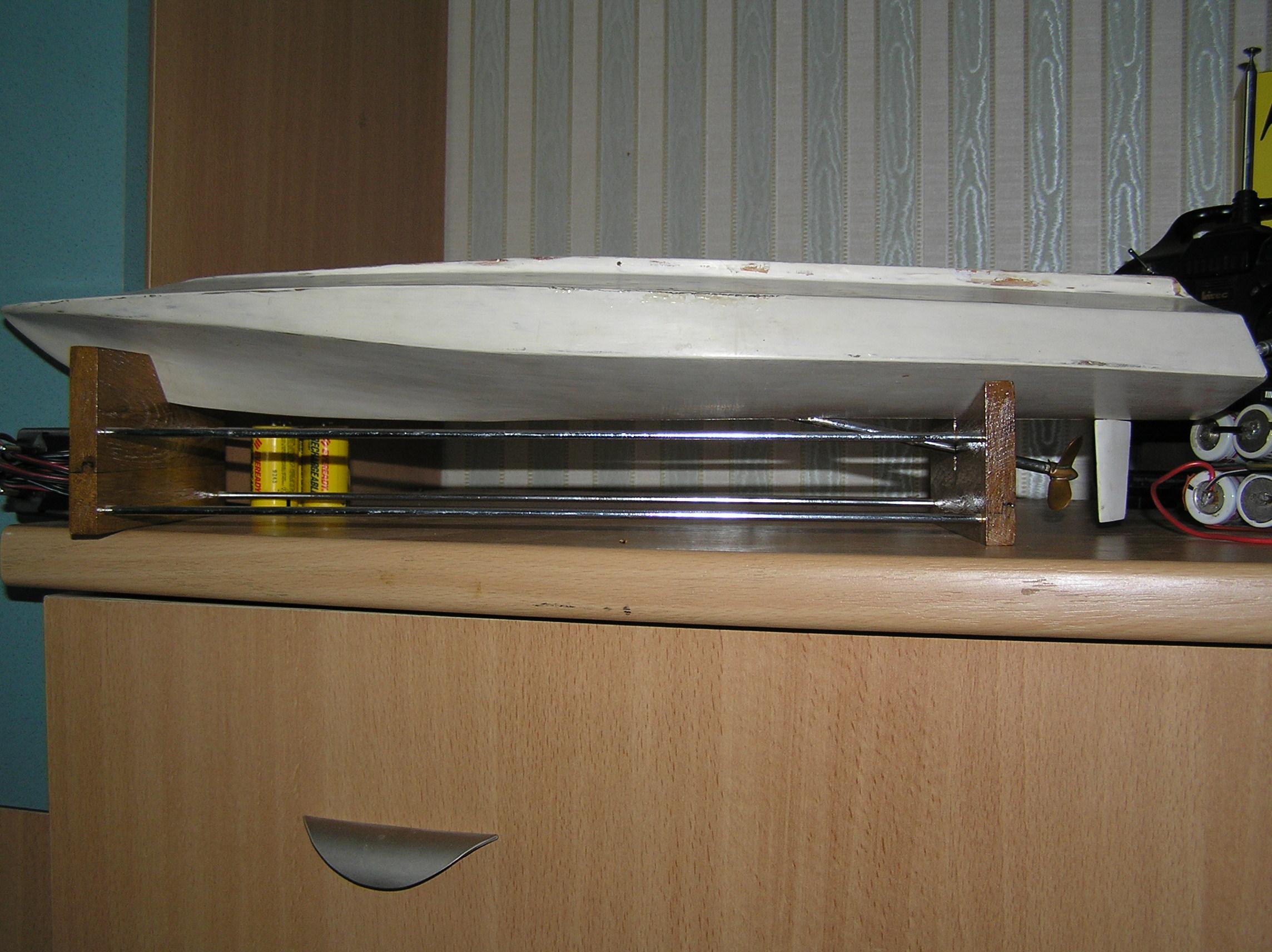

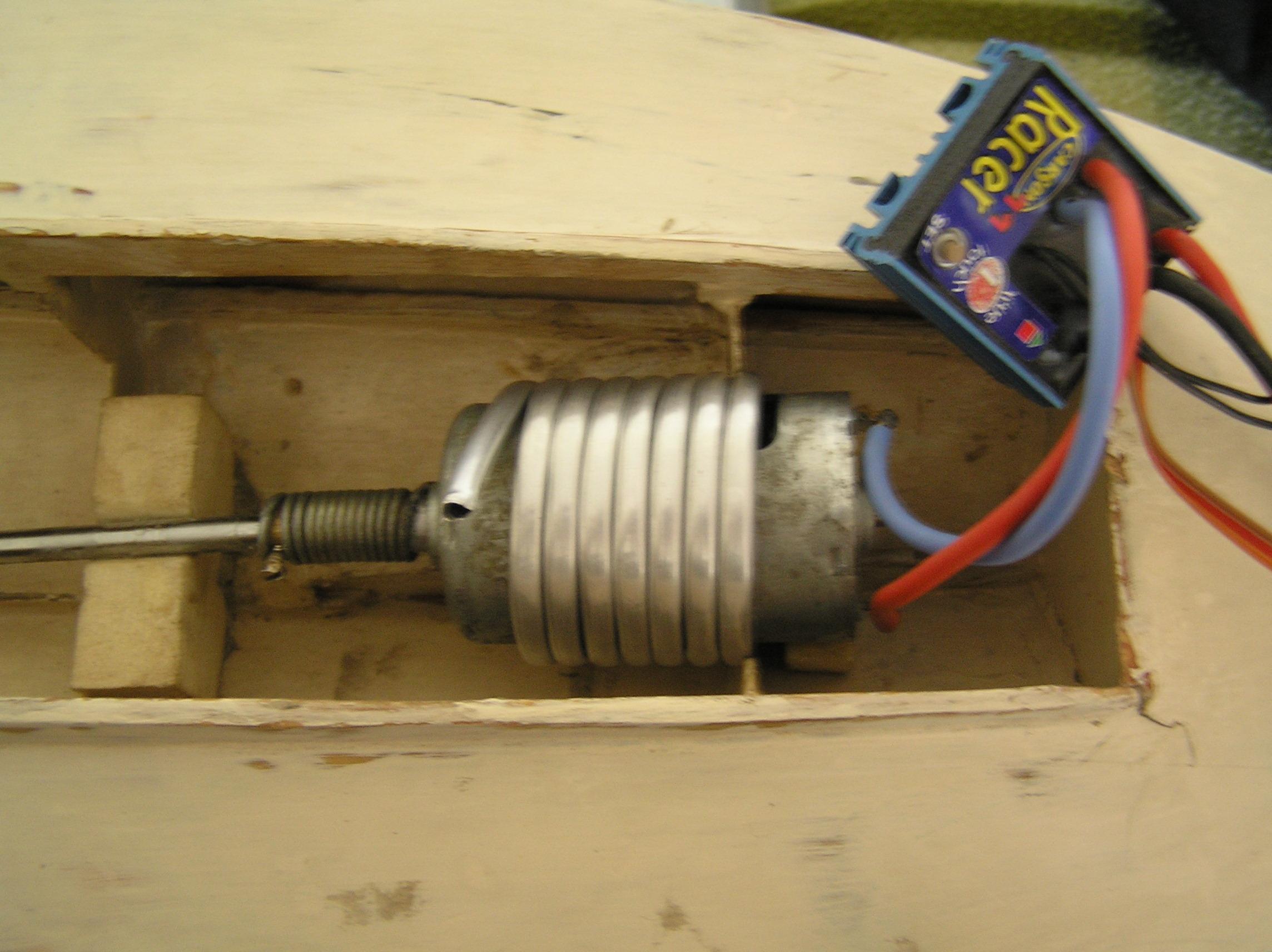

StandartinėParašytas: 13 Bal 2008 13:51
Užsiregistravo: 29 Kov 2008 17:36
Pranešimai: 13
Miestas: Mazeikiai
P4140152.JPG [348.29 KiB]
Atsisiųsta 148 kartus(ų)
P4140151.JPG [376.49 KiB]
Atsisiųsta 127 kartus(ų)
P4140150.JPG [321.65 KiB]
Atsisiųsta 112 kartus(ų)

Kampas deidvudo (veleno) labai didelis, sraigtas kaskoks bukas atrodo, manau gerai neplauks sitas laivas. Beto deidvuda geriau su laivo dugnu sutvirtink, nes bus dideles vibracijos.

Sauliau, dekui, pagalvosiu kanors dar pakeisti.
Popsas123 nezhinau ka tau patrt, manieji taippat uzhima nemazhai vietos, 6beterijos po 2200mAh sujunges jas esu nuosekliai po 3 ir per ilgesni laiduka sujungiau ta pora, taip 3 dedu y viena laivelio puse , kitas y kita, pusiausvyra ishlaiko ir vietos susitaupo. zhiurint kiek pas tave ten tos vietos ishvis yra
