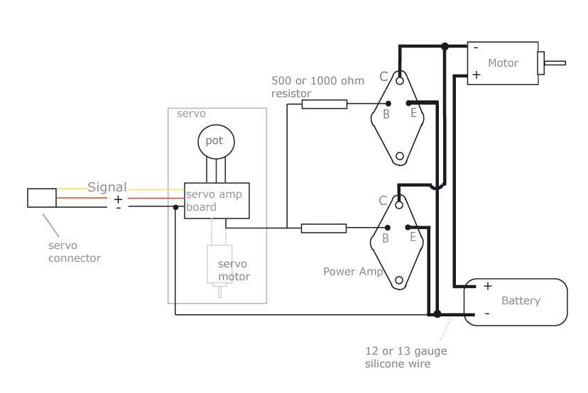

Kas zinot kaip pasidaryti greicio reguliatoriu naudojant Serva?

Cia is servos padarytas
esc-schematic.jpg [41.94 KiB]
Atsisiųsta 1912 kartus(ų)
Failo aprašymas: 1
speedcnt.gif [6.72 KiB]
Atsisiųsta 2471 kartus(ų)

man idomu antros schemos kokie ten tranzai
nes antra schema yra stabilesne. ir tranzai nupiesti galingesni. tik neaisku kokio tipo ir kokios markes.

Cia dedamas toks ,kokio reikia kad uztektu varikliui.
