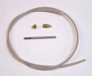

Ar bandete kas nors pasigaminti lankstu velena? Kazka panasaus kaip paveikslelyje.
large__01_04_2007_12_00_oct-098.jpg [ 48.28 KiB | Peržiūrėta 5049 kartus(ų) ]

O nafik velenas turi tris kartus but susuktas? Zinoma bandem, ir pasigaminom. Pasiemi 1.2 ar 1.5 mm plienini drata ir gauni lankstu velena. Siaulieciai dar lygtais dviracio troseli naudoja, ir visai gerai pas juos sukas...

taip. tik cia berods yra susukta viela "kaip styga" o as naudoju plini 1mm strypa. pigu, efektyvu. Siaip jau kalbeta apie tai.

as pvz darau taip. imi ta "ashi ant kurios dedasi sraigtas" ir ishgrezi isilgai pora cm skylute kurios diametras vos vos didesnis nei lanxtaus strypo. Gerai ishvalai kiauryme nuo nesvarumu ar drozliu ir iklijuoji ta strypeli toje kiaurymeje... as naudoju epoksidinius klijus didelio tvirtumo.
protingi dedes naudoja ne klijus o varztu fixavimo priemones tokias kaip "locktite" ar pan.
jei "ashis ant kurios dedasi sraigtas" yra pakankamai stora, galima butu isriegti keleta liztu varstukam be galvuciu ir varstukais priversti ta lanxtu velena. dar manau galima butu uzvalcuoti arba privirinti :)
p.s. ta lankstu strypa gerai nuriebint ir sushiausht su shvytriniu..
p.p.s. manes dar niekad klijavimas nepavede.
