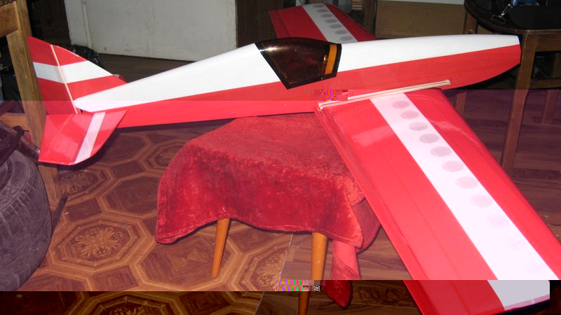

Kursenu meistru Bigas jau skraido Utenos padangeje. tikrai netikejau kad uzteks 2 celiu 2200 bateriju net 14 minuciu nors ir sparnu mojis 1600 mm o svoris 857 gramai o jei pataupant tai ir daugiau malonus letas modeliukas.
http://www.youtube.com/watch?v=NvL5hAwRoag
http://www.youtube.com/watch?v=TRlmNn0ucbU
Big.jpg [ 63.14 KiB | Peržiūrėta 2035 kartus(ų) ]

teko truputi pavairuot. kaip visalaik kuršėnu meistras zino is ko duona valgo ,modelis gan stabilus.

Modelis grazus, B E T pats toki turiu ir butent Kursenu gamybos, siandien jis buvo bandomas Panevezio aerodrome.
Modelis buvo komplektuojamas su Turnigy SK3536-1400 black moturu 10*5 propu ir 2650 Mah 3s akumu 60A Turnigy greicio regu,, tai po pirmojo skrydzio, rimciau sudirbus aukscio vairui luzo viena sparno malka ir "modelis pakele sparnus". Kalba eina apie si modeli: viewtopic.php?f=9&t=13384 kurio sparno mojis 1,5m., taviskio 1,6m,. tad siulau i sparno kontura iterpti papildomai bent 2vnt 4mm anglies strypus kurie pades atlaikyti sparna veikiancias apkrovas.
