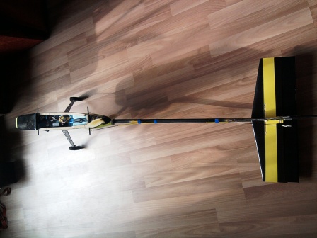

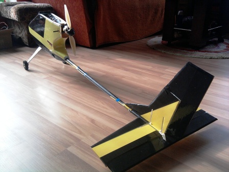

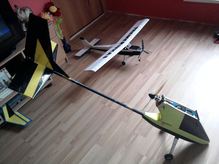

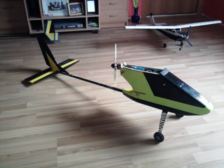

trimetrinis ikranas gamybos fot jai rasiu dedesiu.
taiva ka manot apie sy paukstuka, sparnai dar gamyboje. kas matosi foto sveria 1,2kg
komplektacija
variklis. http://www.propeleris.lt/elektriniai_va ... iklis.html
traukos gaunu 1600gr
regas 30-40amperu
akumas tyrnyngi 3c -3000mha
servos sparnuose bus 4vnt po 9gr
posukio vairui 9gr
aukscio vairui 14gramu geleziniais dantraciais.
vaziuokle aliumine.
bendras svoris pilno skridimo su fotiku gausis 1700-1800gr
taigi galvoju, kad paukstukas skris tikrai gerai ir stabiliai.

Jei nesupyksi galiu tavo modeli palazdavoti, pirma tai tokiam modeliui vaziuokle nereikalinga o jei nori deti tai per siaura, servos per silpnos, paleidus modeli nuo propelerio sudaromo oro srauto flateriuos uodega nesugaudysi lektuvo nes vamzdis kuris laiko uodega per plonas, variklis per silpnas kilimui nuo zemes.

na kaipgi variklis silpnas gali būti geriausias pavyzdys būtų tikras lėktuvas jo variklis juk negauna tiek traukos kiek pats jis sveria o kyla ir gerai p.s. tik mano nuomonė
