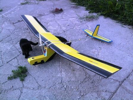

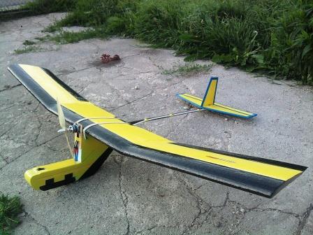

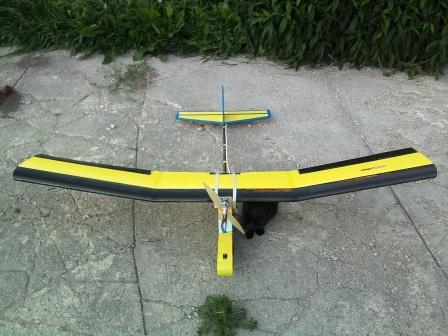

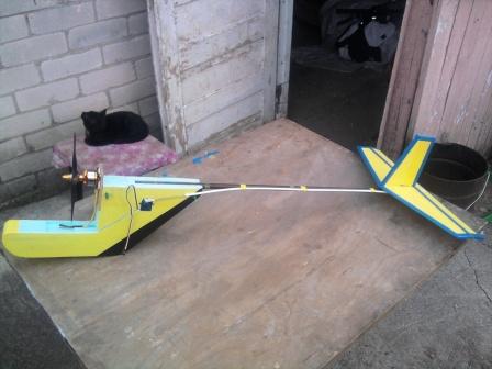

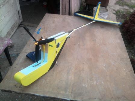

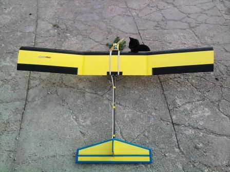

Sveiki taigi nusprendziau gamintis ir pasigaminau sarka. Tikrai likau nustebes ir patenkintas nes dariau visai kitoki profili nei tikros sarkos,skrenda puikiai,sklendzia puikiai,stabili pakeles y virsu gali pulta padet ant zemes ir surukyt cigarete o ji pati sau sklendzia ko puikiausiai. RTF svoris 820gr. Sparnu mojis 150cm liemuo 110cm.
komplektacija.
Variklis e-max bl/2215-20
propas 10x5
regas 30-40a.
akumas-3celiu,2500mah-25c
3vnt servu hexstronik-9gr
valdymas xinyi 6ch-2,4ghz
