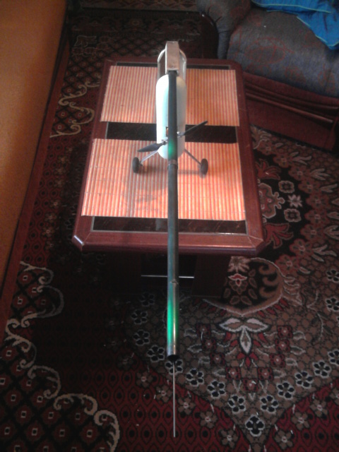

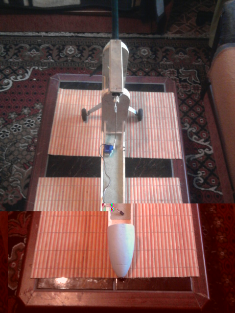

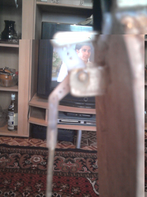

na stai keletas foto, darbo padaryto, tik nekreipkit demesio y propeleri ten seip uzdejau jy, kad matytusi kur variklis, nes kito neturejau :roll:, dar nera padaryta priekine vaziukle, ji bus amortizuojama.sonai ir kabina bus is labai plono organinio stiklo, na savaites pabaigoi turetu but y pabaiga nes dar uodega reike padaryti ir liks sparnai.
ir serva ten bus rimtesne ideta ne ta 9gramu, ten kai dariau perdavima traukutei tau uzsidejau ta servike.

Na labai graziai atrodo :) Koks planuojamas visas lektuvo svoris (be fotiko ir fpv reikaliuku)? :?

dekui. :) bandysiu sutilpti y 1-1,2kg
nes vien baterija su varikliu ir regu gaunasi apie 400gramu.

Koks ten motoriukas matosi fotkej ???

71gr matoriukas dabar neatsimenu tiksliai jo domenu, veliau parasysiu. na dabar darau priekine vaziuokle ir dengiu kabina su arganiniu stklu 0,5mm.

O kam dengti, jei čia FPV modelis? Taigi tas stiklas tik iškraipys kameros matomą vaizdą.

bet aptakumas koks bus o kamera desisi ne postiklu o sone ar apacioi tvirtinsis.

ar cia man taip atrodo ar istikroju ten propeleris uzdetas atvirksciai.nes jai varikliukas suksis i reikema puse tai propeleris uzsilenks

arnestai juk parsyta buvo kad propeleris seip uzdetas ten visai nesulankstomas bus ten tik del vaizdo uzmestas kad matytusi kur variklis yra.
