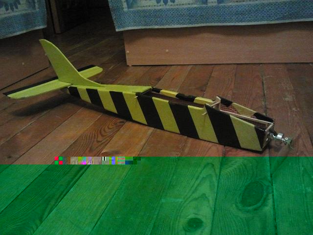

Na kadangi pirmasis modelis sudužo taip, kad jo taisyti neapsimoka, tai nusprendžiau sukonstruoti nauja korpusą (sparną palikau, nes jis geros būklės, nors ir nelabai gražus)
2012-11-05 19.51.49.jpg [ 51.42 KiB | Peržiūrėta 2294 kartus(ų) ]
2012-11-05 19.50.47.jpg [ 51.78 KiB | Peržiūrėta 3359 kartus(ų) ]

Kaip suprantu nepaliksi atviro "kapoto"...
Man vaidenasi, ar variklis i apacia ziuri?

tsssss :DDDD jis ir turi kilti i virsu ant gazu :D juk tau cia ne pilotazke :D su trimeriiu koreguok...
