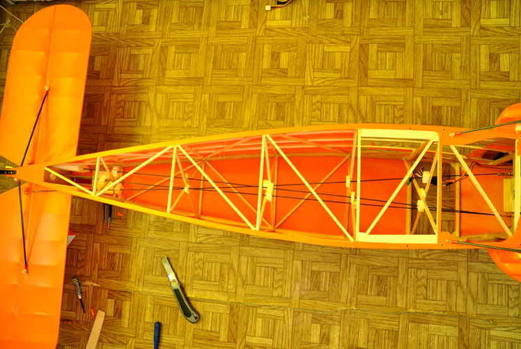

Traukiu sutvirtinimas, Lituanicos modrenizacija, bus "Lituanica M" :D :D :D

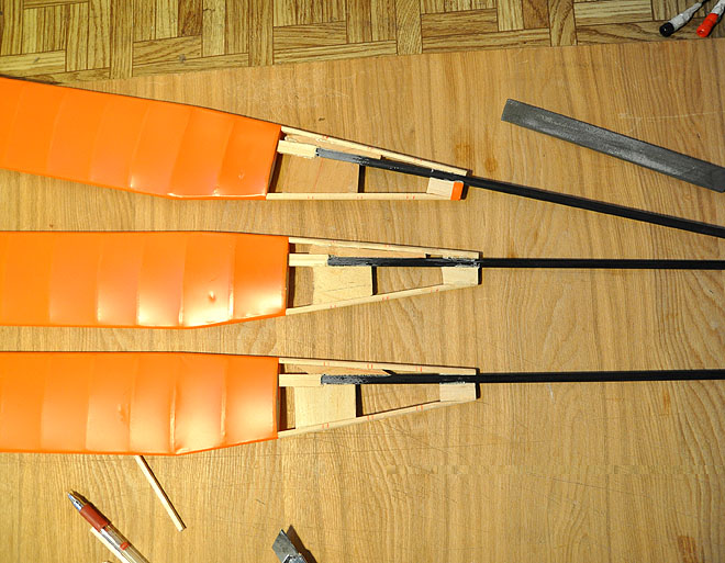

Sutvirtinau spyrius, istaciau anglinius vamzdelius.
