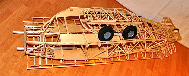

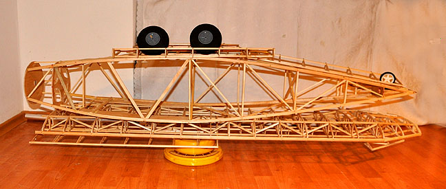

Surinkau antrą sparną ir pasvėriau.............2,3 kg.
Čia surašysiu visas detales, kurios guli ant svarstyklių:
liemuo, stabilizatorius, posūkio vairas, sparnai su aliuminio vamzdžiais tvirtinimui(per abu 90cm) ir trys ratukai.
Daug ar mažai spręsti Jums :) .

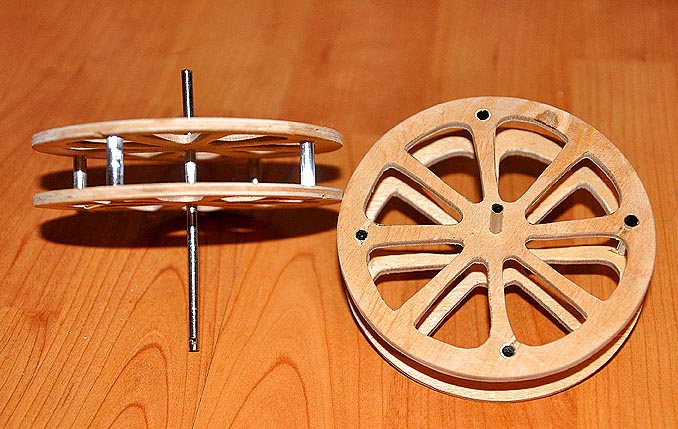

Nusprendžiau pasidaryti ratukus, nes tuos kur įkėliau foto per maži. Kiek tinklapių peržiūrėjau, tinkamo diametro neradau, kad būtų lengvi, o jei yra tai labai sunkūs, per abu būtų virš 0,5 kg.

Uzmesk aki cia http://www.slecuk.com/catalogue/Wheels-and-Collets.html
tikrai rasi sau dydi ir kaina nedidele o svoris tikrai bus mazesnis uz tavo savadarbius ir atrodis tikroviskiau.
