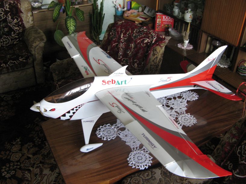

Baigiu surinkt sita grazuoli nezinau kaip jis skris bet atrodo tikrai graziai. Imontavau turningy motora dvie kilu traukus tai kambari kilimai susiviniojo paleidus motora visom apsukom ir kas svarbiausia tik su trim celem sraigtas 14/7 galima det dar ir 14/10 dar trauka turetu padidet. Modelio svoris gaunas apie 1700g su 3s 2200 baterija dvie kilogramu dar gal ir su virs tiksliai nematavau turetu uztekt kad sitas modelis stovetu. Sebart filmuke jis taip graziai stovi gal del to as ji ir pirkau. Nieko greitu laiku turi pasirodyti ir filmukas pirmojo skrydzio matysim ka cia dabar speliosi.

Siandien gera diena pakeliau savo grazuoli "Sharka" i ora, geras paskrides keletsdesimt metru is kart supratau ka modelis gali daryti (is filmuko matos) jis labai letas nors ir sveria 1700g smagus lektuvelis sklendzia kaip planeris ore sakytum suletintam filme ziuredamas filmuka net suabejojau ar nesuletintai nufilmavau daviau Gyto paskrist dar buvo toks vaikis 4 kart i ora pakiles bet menesi stimuliatoriu males tas issigando neskrido nei kiek neabejoju kad laisvai butu paskraides nes po 2 skrydiu dar du pats skrido be musu pagalbos o Shark modelis ko paprasai graziai ta padaro. Variklis irgi nenuvyle 2200 3s akumais galima iki 10 minuciu paskraidyt o gal ir daugiau nes labai gerai sklendzia tik mase raso 136g ne tiek su sraigtu ir kuoku apie 200g modelyje stovi regas 35-40A nusileidus jis vos siltas. Tuo ir patinka man turningi motorai kad jie ne apzoros tik reik ziuret kad butu mazu apsuku. Modelis laisvai skrenda puse gazo reiktu sraikta isigyti 14/10 turetu buti dar geriau gal ir pastoveti iseitu. Vienu zodziu YES.
Isbandziau HK-7X 2.4Ghz 7ch w/ 5 Model Memory TX & RX V2 (Mode 2) Patiko tik turi viena maza trukuma reik det lipo baterija maitinimui nes ni-cd baterijos greit issikrauna kai rusai ir rase savo forume gari zmones nemelavo.
SebArt modeliukas "Shark" pakeite imidza. Dabar atrodys piktas bet linksmas tipo.

Pasidomėk ar šitas modeliukas neserga SebArt'o "magnetine displazija" - daugelio jo modelių kabinos ore nulaksto nuo įeinančio į modelį oro srauto slėgio. Tiesiog nelaiko magnetai, reikia daryt papildomus fiksavimus.

Štai čia SebArt WindS 110 suklijavimo kokybė. Nors viskas irgi atrodė gražu ir dailu. Motorėmas išlūžo tiesiog staigiau užmetus gazų, ne ore.

Šitas windas yra ne mano, o mūsų klubo nario Algio. Su šiuo (tiesa, liemuo jau iš stiklo audinio) modeliu gana sėkmingai skraidoma F3A varžybose. O dėl važiuoklės... tokias problemas turėjo ir su tuo Windu ir aš su suške. Išeitis viena - jei nenori laužyt liemens/motorėmo - dedi kaproninius varžtus. Tokiu atveju trūkinėja varžtai, o ne lūžta medis. Arba tenka mokintis švelniai tūpt :)

Viskas susitvarkiau zaisliuko vaziuokle vakar gal 10 kart kylau leidaus 2 kart piewoj viskas stovi savo vietoj matai kam remas nelaiko kam ratai lekioja Sebart rimta firma bet nera rimciau kaip pats pridedi rankas nor uz tokias bapkes neturetum tris kart klijuot ratu. Gal jie sau geriau pasidaro.

Pas šitą Sebart'ą ant sparnų yra priešsparniai, ar taip tik atrodo?
