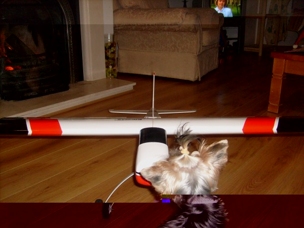

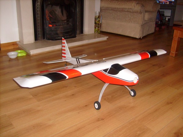

Gavau asmenine zinute su prasimu ikelti sio modelio nuotraukas:
Failo aprašymas: cia bendras modelio vaizdas

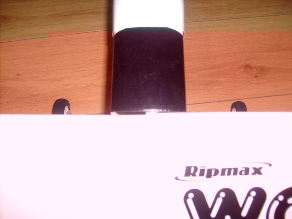

Failo aprašymas: cia matosi kilio pakripimas
S7301167.jpg [ 57.43 KiB | Peržiūrėta 4984 kartus(ų) ]

toks pakrypimas vargu ar jausis :D
 Pranešimo tema: Re: Ziauri klaida
StandartinėParašytas: 08 Lap 2010 22:04
Pranešimai: 1487
Miestas: raseiniai
tikrai jausis ant valdymo.
