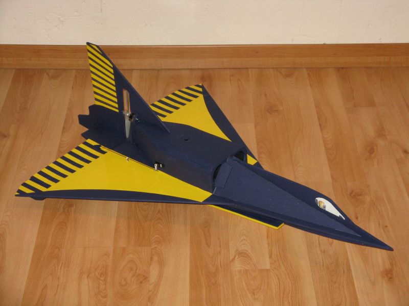

DARAUSI LEKTUVA IDOMU VISU NUOMONE-KA GALVOJAT IR REIKES PATARIMU RASIKIT ASIU
o taip dabar atrodo mano :)

Material: 6mm Depron
Wing span: 29" (737mm)
Length: 41.5" (1055mm)
Flying weight tested: 17.6oz - 19.4 (500g - 550g)
Motor: 2212-06 (2200kv)
Prop: APC 6x4E
Battery: 1800 – 2200 mah 3S lipo

Nesupratau ar darysi toki lektuva kaip nuotraukoj ar jau padarei ir ikelei foto?

jau padariau toki liko tik nudazyti

ir info tavo ar nukopyta?

matosi, kad nukopyta :) o cia tavo nuotrauka, ar is neto istraukei?

AS KLAUSIAU KA MANOT APIE TOKIO TIPO LEKTUVA O NE APIE TAI IS KUR NUOTRAUKA IR AR JIS DAZOMAS AR KLIJUOJAMAS KOKS JUMS SKIRTUMAS IS KUR NUOTRAUKA JAI JAU TAIP VISIMS LABAI IDOMU TA NUOTRAUKA GALIU IDETI IR SAVO!AS NOREJAU ISGIRSTI APIE LEKTUVA NUOMONIU O NE NUOTRAUKOS KOKIBES!!!

Galvojam,kad tau rankos išdygusios ne toj vietoj,jei dedi svetimą info ir foto,bet neparodai savo darbų...Rašai,kad daraisi,tai įdėk...tada ir įvertinsim... (headbang)

man neleidzia prisegti nuotraukos nes perdidele jai kas nori galiu atsiusti i emaila

kazkaip idejau
http://img98.imageshack.us/g/img0016jt.jpg/

Ną visai puikiai gamini,tokio tipo modeliai tikrai neblogai skrenda.Jei nori,kad ilgiau gyventu,denk spalvotu skočiumi.Nudažius modelis greičiau "baigsis" bet ir greičiau suluš.
