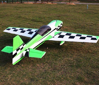

Akrobatkes:
http://img.alibaba.com/img/pb/341/598/3 ... 41_431.jpg

Man iškilo lygiai toks pats klausimas: kuo skiriasi "pilotažkė" nuo "akrobato"?
O kai pažiūrėjau į Auris atsakymą su nuotraukomis, tai ir visai pasimečiau - negi tik nudažymu? :) Gal galėtumėt detaliau paaiškinti?

Pilotazkes sunkesnes, didesne ikrova, didesniu apsuku varikliai, mazesnes vairu eigos, priekine centruote, siauresni sparnai, didelis liemens soninis plotas
Akrobatkes, didelis sparnu plotas, kuo mazesne ikrova, dideles vairu eigos, didelis vairu plotas, mazas greitis(nevisada), dideli propai, galine centruote
