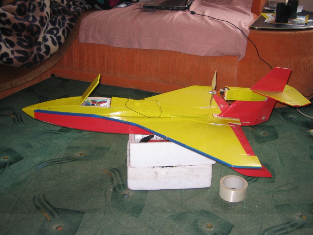

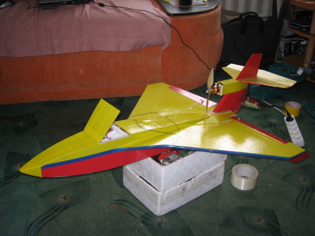

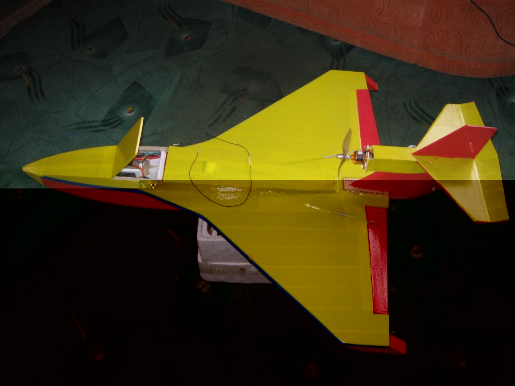

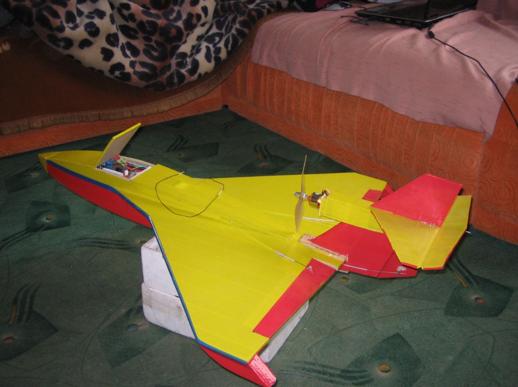

pasidariau lektuva POLARIS
pilnos komplektacijos:
sveria 751g
motoras 2212-06 (2200kv)
greicio reg.40a
akumuliatorius 2200 mah 3S lipo

skrenda labai fainai,patiko kad leidziasi labai idomiai - atskrendi uzrieti nosi i virsu jis ore sustoja ir nusileidzia tiesiai ant pilvo,as ji dariausi kad ant vandens galeciau leistis nes sode prie pat bala gan didoka o su paprastu lektuvu problematiska nusileisti,visur medziai o su situo jokiu problemu pakilimui uztenka 2-3 metru vandens ir jis ore o nusileidi tai jau rasiau atskridai ir pliumt ant pilvo i vandeni o paskui kaip su laivu atplauki pas save.
