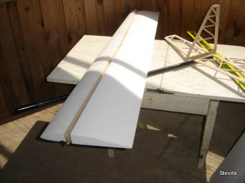

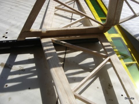

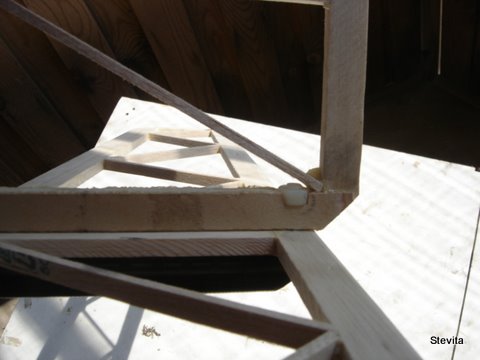

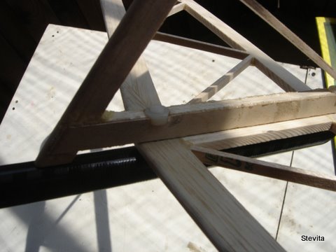

Keletas foto gamybos eigoje.
DSC00171.JPG [ 31.54 KiB | Peržiūrėta 7049 kartus(ų) ]
DSC00170.JPG [ 33.62 KiB | Peržiūrėta 7049 kartus(ų) ]
DSC00169.JPG [ 46.57 KiB | Peržiūrėta 7049 kartus(ų) ]
DSC00168.JPG [ 36.05 KiB | Peržiūrėta 7049 kartus(ų) ]
DSC00166.JPG [ 38.07 KiB | Peržiūrėta 7049 kartus(ų) ]
DSC00167.JPG [ 48.8 KiB | Peržiūrėta 4127 kartus(ų) ]
DSC00165.JPG [ 31.68 KiB | Peržiūrėta 7049 kartus(ų) ]
DSC00164.JPG [ 33.12 KiB | Peržiūrėta 7049 kartus(ų) ]
DSC00163.JPG [ 44.67 KiB | Peržiūrėta 7049 kartus(ų) ]
DSC00162.JPG [ 38.66 KiB | Peržiūrėta 7049 kartus(ų) ]

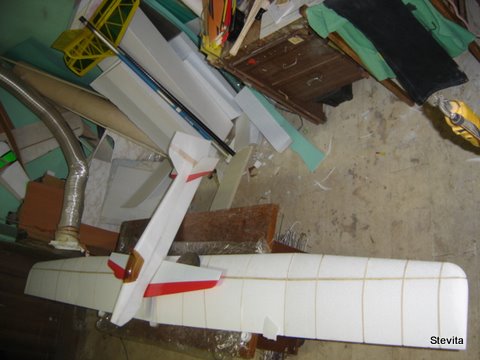

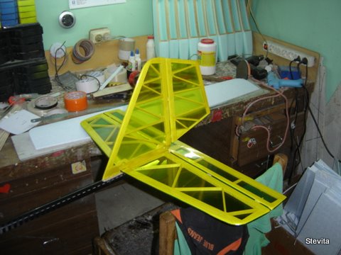

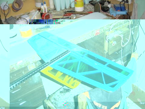

Štai uodegos plokštumos apdengtos.
DSC00173.JPG [ 54.66 KiB | Peržiūrėta 6992 kartus(ų) ]
DSC00172.JPG [ 47.97 KiB | Peržiūrėta 6992 kartus(ų) ]

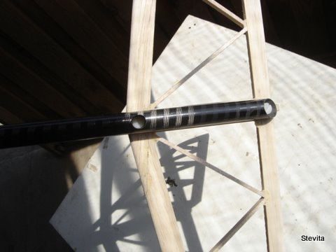

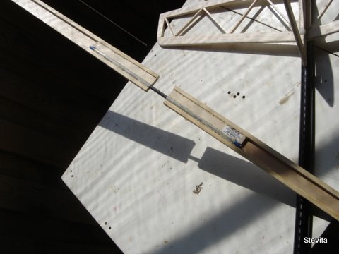

DSC00168.JPG matosi lonžeronas su kaiščiu.Per ilgas neardomas būt.

OT: Nuotraukoje DSC00172.JPG kiek daug gražių putinukų matosi :) Išrikiuoti ant stalo :)

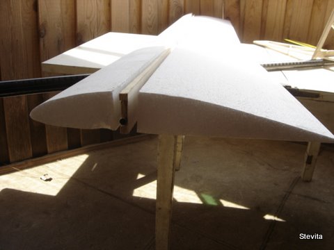

Norisi greitai baigt,bet gaunasi kaip visada.Jau įklijavau lonžeroną...
DSC00175.JPG [ 41.85 KiB | Peržiūrėta 6756 kartus(ų) ]

Smulkmenos labiausia atema laiko. Kol sugalvoji kaip, kol sudedi įranga ir t.t. Vytai, o kur priekis ar dar bus. Ploto neskaičiavai viso. Mano 68 su stabu cm\2 ant 1800g svorio. gaunasi 27g/dm\2 pats gazas. Susitvarkiau Bigą. Kaip naujas nors sparnas naujai perdengtas. Kelių mm kaištį dedi ir kokio ilgio, mano buvo 5mm ir padrė gera kliauzą lūžo. neblogi kaiščiai gaunasi is martizatorių bagažines saab 900 6mm o kiti 7-8mm nežinau gal dar yra kokių kitokių japoškės turėtų metalą taupyti. Vytai modelio peties nenutrumpink, geriau ilgesnis bet stabilesnis.

Kaištis 7mm storio pirkau pas Ramą.Priekis bus kaip pelikano,kad po snapu iš apačios nešt fotiką.Ną o skaičiuosim įkrovimą,kai žinosiu svorį.Smagu,kad bigas skrenda vėl. :woww
