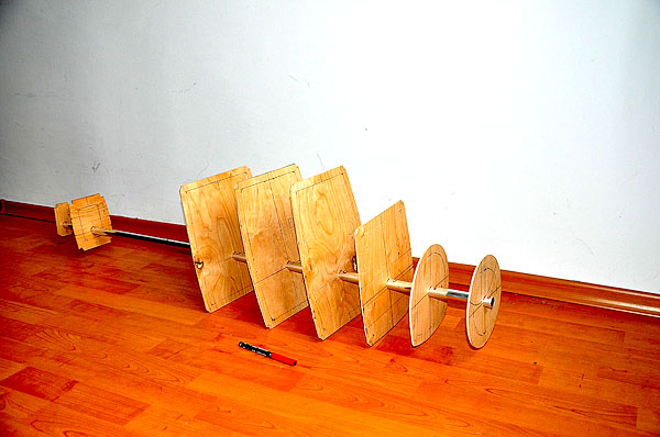

Gal kas esate gamines "Lituanica" RC modeli, pradejau gaminti. Noreciau isgirsti pastabu ir komentaru.

6 spangouta mesk laukan jis su saka ir kai islengvinsi toje vietoje lus. Naudoji per stora fanera, bus sunkus lektuvas o siaip pagirtina jei gausis gera kopija bus malonu paziureti kaip skrenda.

Fanera 3,5 mm ............lektuvo ilgis ~ 1,5m negi dar plonesne fanera imti ?

aisku kad naudok plonesne, plonesne 2,5 manau ir tai dar bus per stora, nesu balziniu modeliu specialistas, nes dar bus balza, bus jungianciosios reikutes, pasiziurek bet koki balzini modeli, pamatysi kiek ten viskas liaunai padaryti. Geriausiai tai daryk pagal brezinius, ten turetu buti nurodyta kokia faneta naudoti.

Reikalas tame, kad breziniai paimti is interneto ir ten nera jokiu nurodymu, manau, kad reikes ir balza kai kur naudoti...... Dar vienas klausimas butu del variklio parinkimo, nes planuojamas svoris 5-6kg. Noreciau istatyti vidaus degimo varikli , bet su tokiais dar neturejau reikalu, iki siol skraidziau su elektriniais.

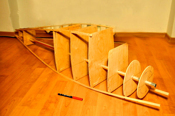

Priklijavau stringerius

Pranešimai: 1726
Miestas: Kalvarija
lengvyk nes gausis karve.

Lituanicos sparnai palyginus su liemeniu yra labai ilgi. Todel pagal sparnus motoro manau neverta derinti.

Padariau kai kuriuos skaiciavimus :sparno plotas - 154,5 dm2, stabilizatoriaus - 18,9 dm2. Santykis nelabai geras sudaro maziau 15%. Bendras plotas - 173,4 dm2 , jei svoris 5-6 kg tai ikrova gaunasi 28,8-34,6 g/dm2. Gal pavyks dar kiek sumazinti svori, nes rekomenduojama 20 g/dm2 tada svoris tokiam sparnu plotui, turetu buti apie 3,5 kg.
O cia rekomenduojami svorio santykiai bendrai masei :variklis su propeleriu - 23.1%, fiuzeliazas su kiliu - 38,45%, sparnas - 23.1%, šasi - 9,2%, stabilizatorius - 6,15%.
