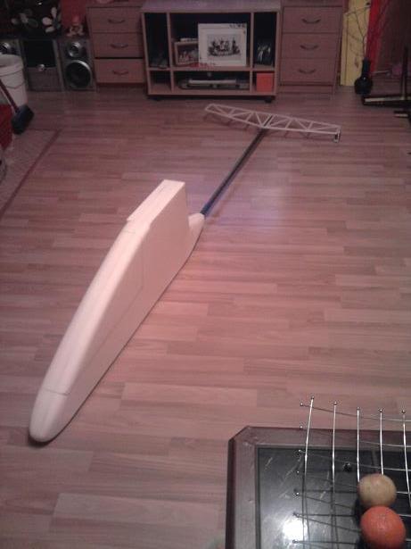

na stai keletas foto is lektuvo gamybos.
Nuotrauka0541.jpg [ 54.25 KiB | Peržiūrėta 4488 kartus(ų) ]
Nuotrauka0535.jpg [ 35.9 KiB | Peržiūrėta 4488 kartus(ų) ]

230cm ilgis.
na stai dar keletas foto
Nuotrauka0542.jpg [ 40.04 KiB | Peržiūrėta 4425 kartus(ų) ]
Nuotrauka0543.jpg [ 38.8 KiB | Peržiūrėta 4425 kartus(ų) ]
Nuotrauka0544.jpg [ 34 KiB | Peržiūrėta 4425 kartus(ų) ]
Nuotrauka0545.jpg [ 43.4 KiB | Peržiūrėta 4425 kartus(ų) ]
Nuotrauka0546.jpg [43.9 KiB]
Nuotrauka0547.jpg [ 38.06 KiB | Peržiūrėta 4425 kartus(ų) ]
