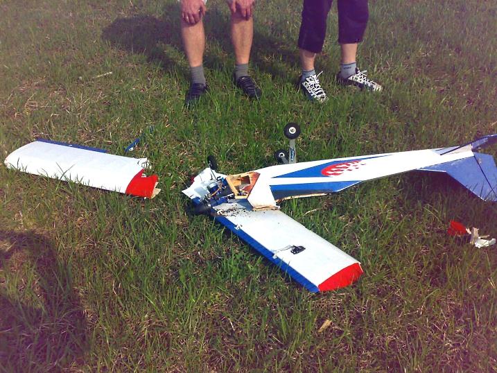

Po paskutinio pasiskraidymo,gaila bet liko tik tiek.
201305121573.jpg [ 107.72 KiB | Peržiūrėta 7076 kartus(ų) ]
