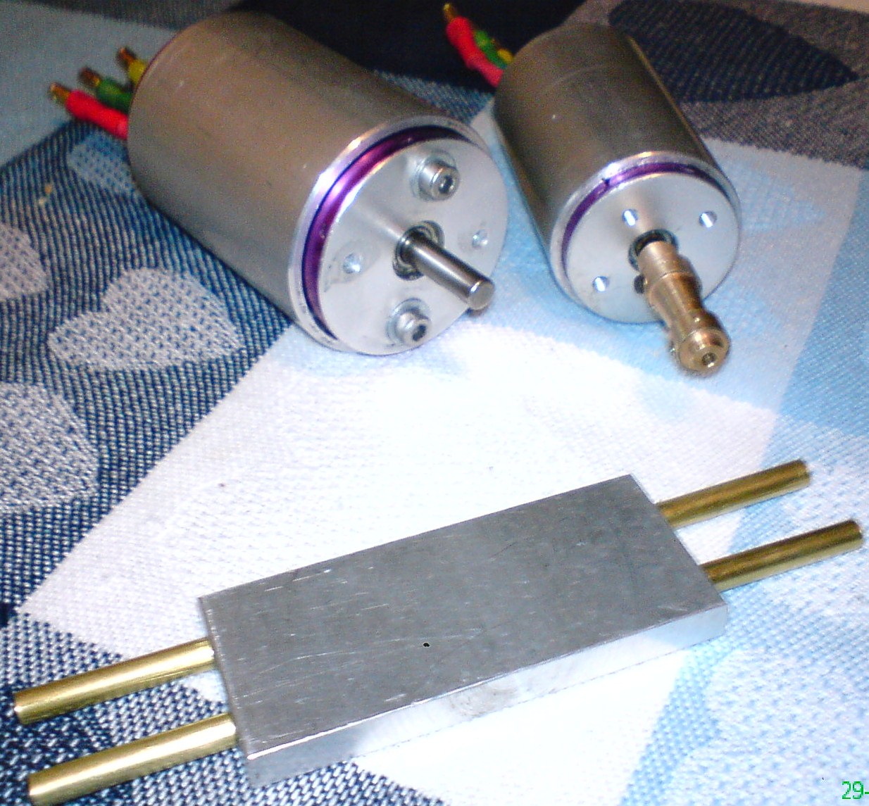

StandartinėParašytas: 29 Rgs 2008 20:27
Pranešimai: 133
teko perdaryti ausinima,tik dar nebandziau ar pasiteisins.
Failo aprašymas: varikliai gavo naujus marskinelius,reiks dar vamzdelius priklijuoti.
DSC00039.JPG [334.94 KiB]
Atsisiųsta 132 kartus(ų)
Failo aprašymas: ankstesnysis variantas
HPIM3981.JPG [ 128.22 KiB | Peržiūrėta 31992 kartus(ų) ]
Failo aprašymas: naujas variantas.
HPIM3983.JPG [ 123.09 KiB | Peržiūrėta 31992 kartus(ų) ]

StandartinėParašytas: 29 Rgs 2008 21:15
Pranešimai: 2234
O kiek sveria tokia ausinimo sistema?
StandartinėParašytas: 29 Rgs 2008 21:20
Pranešimai: 133
28 gr, esc ausinimas. tikiuosi siluma atiduos,tik reiks dar termo pastos nusipirkti.nes pridejus ausinima prie tranzu,matosi tarpelis prie kaikuriu tranzu. nors plokstele lygiai pagaminta.
