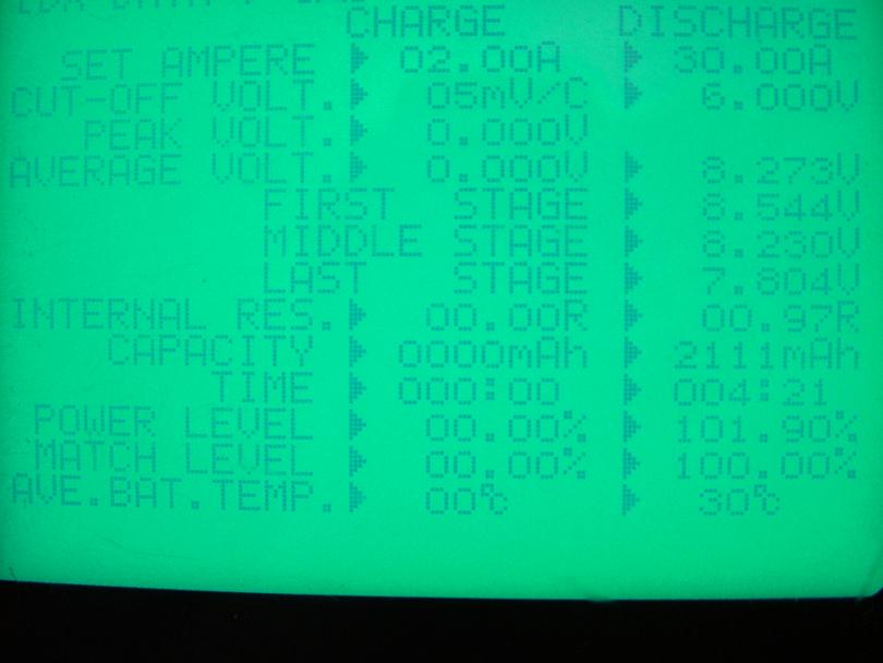

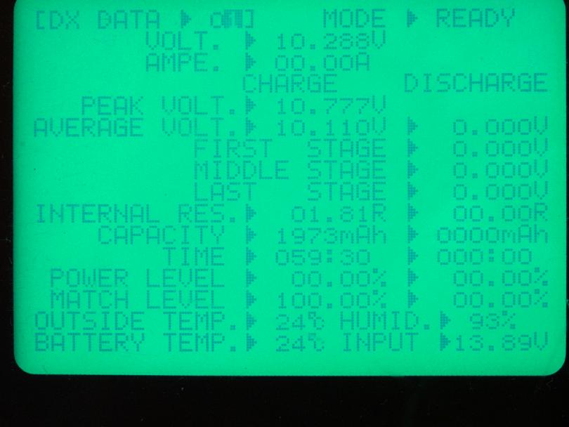

Sveiki, noreciau parodyti akumu A123 sulituotus pagal 3s1p, talpos 2300 testa.
Pastebejimai:
Labai nustebino akumu temperatura po iskrovimo, akumai uzkaisdavo iki 51 laipsnio silumos.
Zemiau pateikiu kas 15 sekundziu Avearage volt:

Isvados: akumai buvo iskraunami iki 6 V prie 30 A apkrovos.
Informacija bus tikslinama ...
Failo aprašymas: Iskrovimas

Failo aprašymas: krovimas
DSCF6089.JPG [47.43 KiB]
Atsisiųsta 1252 kartus(ų)
