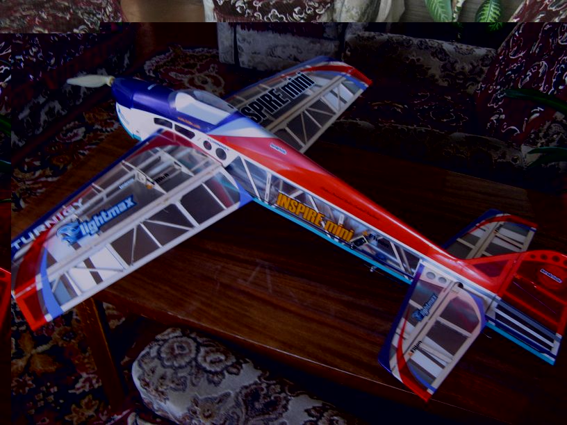

Nesenai rcmanijoje isigijau nauja modeliuka INSPIRE mini, baigiu surinkti siandien vakare gali pasirodyti filmukas. Modelis gerai padarytas gal kas toki gamino. Instrukcijoje raso kad sitas modelis be aparaturos turi sverti 231g bet taip nera nezinau kame klaida bet jis sveria 331 visu simtu daugiau. Paruostas skridimui su 1000 3s baterija jis svers apie 614 g. Ir tai ne su originale vaziukle nes ji sveria 25g o angline su ratukais tik 12 g. Iki vakaro jei oras leis ir nebus didelio vejo.
Nu taip nors pabaiga ne visai laiminga nes stovint prie zemes baterija iskrito is vietos ir atsijunge na o modelis liko sveikas. Kaip ir laimingai. na o cia zadetas video. PS o lengva vaziuokle po pirmo nusileidimo suluzo.

koks sparno mojis?

Lygiai 1 metras.

ar kartais nera galine centruote?

filmuko pabaigoje baterija iseina is vietos ir pasislenha atgal tai tikrai filmo gale ji galine o pradzioje ji buvo netgi priekine apie 35%nuo priekines briaunos. Reiktu traukt i gala centruote nes kai viskas tvarkoje kilpos labai dideles gaunasi o ja pakeitus i galine jos stipriai sumazeja.

Grazus lektuvelis roki55.
Gal galetum aprasyti komplektacija: koks buvo naudotas greicio reguliatorius, variklis, kokios servu masineles ir pan. Ar sudetingas modelio surinkimas. Beje kodel teko keisti vaziuokle i angline?

juk ir taip aisku kad vaziuokle per sunki todel ir reikejo keisti
