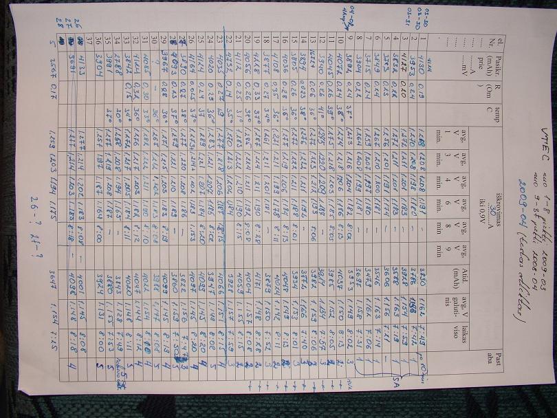

Failo aprašymas: Su tokia iranga mes selektuojame akumuliatorius
DSCF6802.JPG [135.65 KiB]
Atsisiųsta 816 kartus(ų)

Failo aprašymas: FUTABA CDR 5000
DSCF6818.JPG [54.18 KiB]
Atsisiųsta 770 kartus(ų)
Failo aprašymas: Atliktu testu duomenis ...
DSCF6813.JPG [123.93 KiB]
Atsisiųsta 782 kartus(ų)
DSCF6812.JPG [106.26 KiB]
Atsisiųsta 772 kartus(ų)
